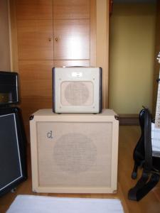

por el 17/12/2011
La pantalla está prácticamente acabada y tan solo falta forrarla con el tolex, que estoy esperando a recibirlo.
Al final se ha construido en DM a excepción de los refuerzos que son de madera maciza y las dos tapas, del altavoz y trasera que son de aglomerado para que sea posible grapar la tela del altavoz.
El resultado final es muy bueno, sin vibraciones molestas y una respuesta plana que no le roba frecuencias al altavoz, incluso mejor que con algunas maderas macizas, ya que el DM es muy denso, y también mejor que en aglomerado.
Aunque es verdad que a mi también me gusta mucho el tablero marino para hacer las cajas.
Aquí una fotito con un Fender Champion 600, al que mejora notablemente en relación con su pequeño altavoz de 6 pulgadas.

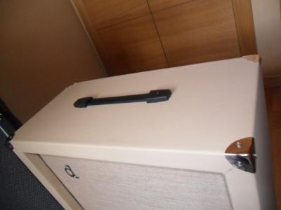

por el 10/03/2012
Pues ya esta terminada, el coste total, entre tolex, maderas, refuerzos, tornillos, adesivo, herrajes, etc...... 115,00 EUROS
Luisito Baneado
por el 10/03/2012
El precio no incluye el altavoz, claro.
