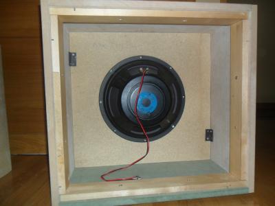

Luisito Baneado
por el 08/12/2011
Lo prometido.
Fijaos en el interior. Las tablas que sirven de tope para la tapa trasera, ademas son un estupendo refuerzo del conjunto. Un error muy comun es no montarlas de extremo a extremo y otro, en mi opinión particular es que sean simples listoncillos de 2x2 cm..
Yo pongo tablas de madera maciza bastante anchas, y ajustadas a los extremos rellenando toda la longitud.
La tabla que porta el altavoz va sujetada mediante escuadras de metal, ahora lleva solo dos pues lo he pre montado para hacer pruebas de sonido, posteriormente llevara 4, una por cara del cajón.

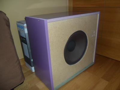

Luisito Baneado
por el 08/12/2011
El secreto es lograr que todos estos elementos formen un único elemento solido sin holguras que puedan vibrar cuando se usan volúmenes altos.
Las medidas tambien son importantes, y afectan al sonido, así como los materiales, esta está basada en una Marshall 1x12.
Cuando este forrado con el tolex haré una última foto.
