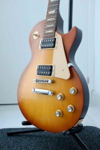

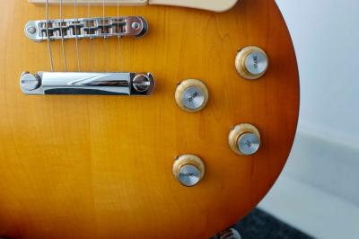

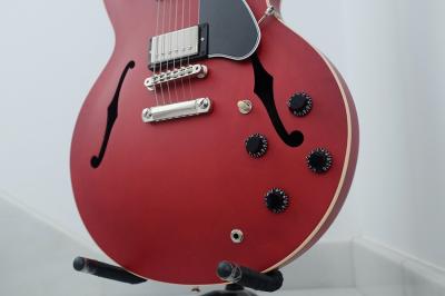

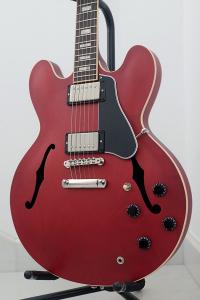

Horacio Tweed
Yo tenía una y es una guitarra buena, y para mi la diferencia el acabado. A mi particularmente me gusta bastante ese acabado, no me importa que se llegue a relicar más rápidamente.
Te muestro una foto de la que tenía antes de venderla.
Horacio Tweed
Ahora me hice con una 335, y la busque con este acabado :)
