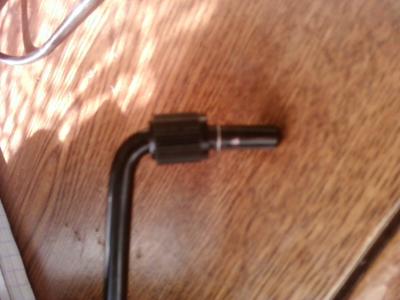

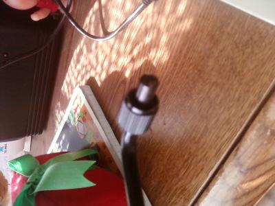

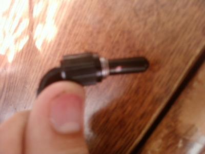

Acabo de Adquirir una palanca (whammy bar, tremolo) o como quiera que se llame, pero creo que no le queda a mi guitarra y me gustaria saber si estoy mal yo o que onda.
mi guitarra es una ibanez ex350 con sistema Floyd Rose
el modelo de este es Lo-TRS Trem
mi dudas son:
¿la palanca solo entra sin presion?
¿deberia de tener un bloqueo de salida la palanca?
¿la palanca es facil de quitar?
¿alguien podria hacer un video demostrando como se inserta
el tremolo o whammy bar etc...?
pregunto esto por que la palanca NO entra a presion
solo la inserto y ya. ¿esto es correcto?
la palanca esta tan facil de retirar como de insertar? ¿es correcto?
estoy desesperado! gracias por apoyar! :mad:

La palanca lleva como una especie de "capuchón" para enroscarla al puente. Si la introduces a presión no vas a hacer nada, como mucho cargarte la rosca :brindis:
raziel366
por el 27/11/2010
Te Refieres a que el puente deberia de traer rosca por fuera? o por dentro?
por que ya intente darle vueltas al "capuchon" que mencionas pero no apreta nada
otra cosa... el puente en la parte donde se introduce el tremolo, palanca etc... lleva una pieza en forma Hexagonal como una especie de tuerca
ramonpolispan
por el 28/11/2010
El capuchón que tiene la palanca que has comprado es la tuerca que tiene tu puente. Si puedes quitar la tuerca y la rosca del puente coincide con la de la palanca, pues podrás colocarla sin problemas. Si no coincide, esa palanca no te sirve.
raziel366
por el 28/11/2010
en caso de que se pueda quitar la tuerca y no le quede, se la puedo volver a poner sin broncas? donde podria conseguir la palanca para mi lira aqui en México? sera muy dificil encontrarla?
ramonpolispan
por el 29/11/2010
No sé si esa tuerca va roscada o soldada,míralo. Si va soldada, no la toques y busca una palanca como la original.
La palanca del puente Lo TRS está descatalogada, así que tendrás que buscarla de segunda mano. Mira en el interior si lleva rosca o no. Si va a presión, busca una que se ajuste. De todos modos, ese puente es de baja calidad y no creo que debas tocarlo mucho.
raziel366
por el 07/12/2010
Ok! gracias por el dato!
La rosca de la palanca no esta soldada, se mueve hacia arriba y hacia abajo.
de echo cuando la adquiri me dieron una palanca para puente tipo fender, y hasta donde se (por que la eh utilizado para este puente Floyd Rose) si enrosca, no se si perfectamente, el problema es que queda muy abajo y a la hora de darle vueltas, pega con el boton de volumen y rosa tambien el puente
