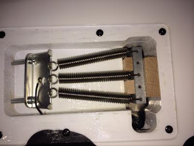

Hola,yo creo que la mejor manera y mas fácil sin comerte mucho la cabeza es ponerle dos o tres tacos de madera,es muy fácil de hacer,el taco pequeño va justo a la medida y el taco grande va con una mínima forma de cuña casi inapreciable a la vista pero que si que cumple la función de apretar el puente contra el taco posterior dejándolo bloqueado completamente y quedándote el puente fijo?lo bueno es que con solo retirar los tacos haciendo palanca por debajo el puente vuelve a ser el que era sin necesidad de otros ajustes..muy útil para cambio de cuerdas que la verdad a mi me hace mucho servicio en este sentido..o simplemente por si quieres no rayarte con el como bien dices,un saludo y aquí os dejo unas fotos de mi guitarra con los tacos puestos.
