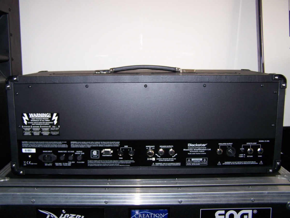

Podes ver que algunos cabezales traen un interruptor o un control para cambiar la impedancia de la salida del cabezal...
Podes ver las salidas para las pantallas en el medio "SPEAKER OUTPUTS"...
Estan las salidas y un control de impedancia...
