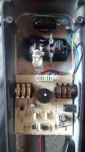

Saludos, hace poco compre un wah Dunlop GCB-95 usado y por ahí leyendo he encontrado varias modificaciones. Inicialmente me decidí a hacer la del True Bypass.
Ya hace un tiempo había construido otros pedales así que no me pareció complicado y entiendo el procedimiento. Sin embargo paso algo que me deja muchas dudas. Aun no he hecho la modificacion, solo la he estado estudiando y estuve revisando el wah. Lo que me llamo la atencion es q actualmente sin haberlo modificado, al cortar la corriente del wah, (no uso bateria, lo conecto a la fuente), cuando esta en posición de apagado la señal pasa a la salida. Cuando lo enciendo no hay señal.
Que no se supone que si no es true bypass debería quedarme sin señal cuando no tiene corriente?

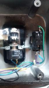

También abrí el pedal para revisar y encontré un switch de 3 pines.
es este un proceso normal del wah? o ya ha sido modificado?
Gracias
Jorge Galeano
por el 23/11/2015
podria ser un corto circuito? tambien me he dado cuenta que al añadir el wah a la cadena se sube el nivel de ruidos e interferencias.
