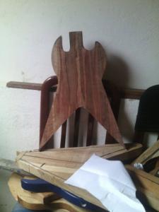

Buenas noches a todos:
Después de tanto tiempo he decido construir un cuerpo de guitarra para un mástil tipo Les Paul de atornillar, debo aclarar que he escogido ese modelo debido a que las Les Paul son guitarras muy comunes en mi ciudad, quiero hacer y a la misma vez tener algo diferente. Saludos.

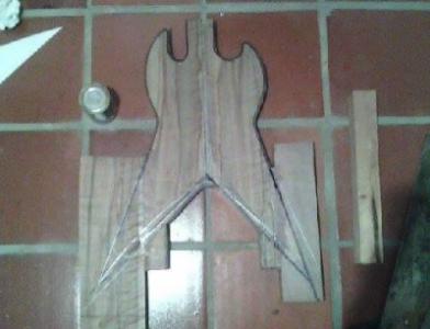

Ya tengo los tablones juntos, el plano dibujado y cortado respectivamente :)
Debo aclarar que la había cortado de un tamaño, pero me parecía muy pequeña, entonces tendré que agregar tablones para completar las puntas
La madera que voy a utilizar para el cuerpo es de Nogal colombiano

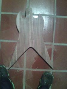

por el 11/10/2016
Bueno, ya he recortado las puntas de la guitarra, y así mismo he medio lijado la guitarra. He perfeccionado algunos bordes, me ha tomado algo de trabajo para enderezar las puntas.

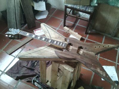

Buenas noches!
Ya he terminado de hacer las cavidades para las humbuckers y el mástil posteriormente, también he terminado de tallar la guitarra, sus bíseles, y rebajes traseros

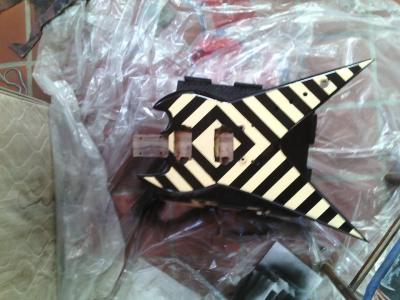

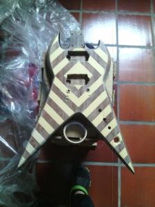

Buenas noches a todos, debo informar que ya he terminado la guitarra, subiré más fotos del proceso, estaba de vacaciones en Cartagena de Indias, y me mantuve ocupado con deberes universitarios.
y las Fotoooooooooooooooooooooooooossssssssss
yeison_daniel_pineda
por el 15/02/2017
Se me ocurrió la idea de hacer algo diferente con la figura que presenta el modelo de Zakk Wylde, cambiando los círculos por cuadros. He equipado la guitarra con Micrófonos ESP Alh-200 Activas. Les cuento que suena muy bueno.
