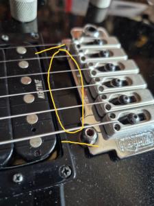

Edurain escribió:
el taco de madera que sujeta el puente esta pegado y tengo miedo de que salte, en concreto es ese puente de madera que sujeta el puente.
Edurain escribió:
es la parte de madera para sujetar el puente que se psrtio y ha sido reparada chuscamente
Por lo que cuenta, yo diría que he acertado. Se ha partido esa parte que es más fina, que aguanta la presión del puente y la madera de tilo es endeble.

Edurain
por el 21/04/2026
En cuanto pueda paso alguna, pero tengo otra igual y os lo puedo indicar
Edurain
por el 21/04/2026
Aqui esta. No es esta en concreto por que tengo 2, ante el miedo que se rompiera compre una gemela tan buena como la otra... Que son baratas? si pero es lo mejor en 400€ que se puede encontrar.. para ensayar de p.m. el unico pero es el jack.

Pues efectivamente, es lo que yo decía. Esa madera es muy blanda y ese es un punto de cierto stress por el puente.
Si tiene algún valor sentimental, pues entendería que lo arreglases...
Pero siendo la guitarra que es, teniendo otras guitarras y además una igual...me sorprende que dudes.
