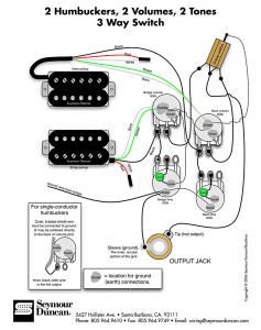

Hola muy buenas tardes, si se nota la diferencia, no es que las que trajera fueran malas pero estas se notan con un poco mas de cuerpo y mas silenciosas un sonido mas crujiente para mi mejores y en limpios muy buenas pastillas vale la pena, pero repito que las que bienen de casa no estan nada mal en comparacion en muchas otras que bienen de serie en otras les paul.
En cuanto al cableado he usado el esquema que viene en la pagina de Seymour Duncan, todo perfecto y sin problemas, para mi a sido facil ya que e montado varias Dimarzio en mis otras dos, tan bien nada que ver con las Seymour de las que hablamos.
Dejo el esquema que he utilizado y la pagina donde me he guiado mas la de Seymour con todas las conexiones.
A qui para elegir segun la configuracion de guitarra .
http://www.seymourduncan.com/support/wiring-diagrams/
Pido perdon y que quiten el ultimo link si no se puede postear link de otros foros.
Saludos y espero a verles servido de ayuda.

Gracias tio, me quedo con el diagrama para echarle un vistazo con calma porque nunca he visto ni hecho eso. De todas formas supongo que aparte de seguir el diagrama sera un poco quitar y poner. Es decir, antes de quitar una de las pastillas que trae, los cables y el montaje será casi identico al que viene en el diagrama. Osea que será quitar la que trae, y colocar y soldar la nueva
Una ultima pregunta, y que impresion te dieron los cables y los potes que trae de serie?.
podx3live
por el 09/09/2012
Hola sakuarius102 las pastillas que lleva de serie traen a lo que veo dos cables mas masa, las Seymour que le he puesto son de cuatro conductores mas masa osea no son igual.Si miras bien el diagrama lo entenderas hay que pontear las bobinas cable rojo y blanco, masa y verde a masa del pote y el negro pues ya lo ves el diagrama es exacto sin perdida.
Los potes no son para tirar cohetes pero no te va hacer falta cambiarlos, van de lujo de momento.
Yo no veo dificil echarme al toro para montar las pastillas y aclararme en el montage veo mas dificil soldar los cables ya que te hace falta un buen soldador de estaño para no calentar demasiado los potes y fundirlos.
Otra cosa que hago antes de poner las cuerdas es, con un destornillador cuando monto una es darle unos toquecitos a los polos de la pastilla, para saber que e echo bien las conexiones y al mismo tiempo compruebo las posiciones con el selector, a si te aseguras de que todo esta bien, si suenan en la posicion deseada todo perfecto.
