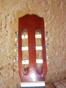

Asi es SeRG, de todas maneras puedo comentar que usé muchos años una guitarra clásica con cuerdas de guitarra de metal, acústica y nunca paso nada raro, nunca se rompió. No se que hubiera ocurrido con las de bajo, de todas maneras creo que esas cuerdas hechas especialmente suenan muy bien... y si... ya veremos.
danisauc
por el 15/12/2012
Mmmm, mi Alhambra quedó muy perjudicada después de unos meses-años ( la adolescencia pasa sin tener demasiada consciencia del tiempo) de cuerdas metálicas....La guitarra sigue tocable, sin embargo, hay pequeñas griets superficiales un poco por toda la tapa, también en el zoque, el puente ha cedido un milímetro,los trastes se desgastaron y mira lo que les pasó a los tubos plásticos de las clavijas( ignoro el nombre técnico de la pieza,lo siento....)
ramonpolispan
por el 15/12/2012
A mi Alhambra le ocurrió lo mismo: roturas en la tapa y puente despegado. Y fueron 2 días.
