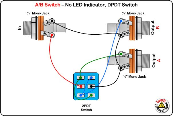

Supongo que con un interruptor este es el cableado que tendría que hacer si no quiero perder el altavoz original en el line 6
Para el Fame, me da que si se puede, le hago un mueble para el ampli y listo
No te compliques, suelda un jack hembra a los cables que salen para el altavoz y ya está. Si lo haces desde dentro puedes taladrar el chasis para acoplar el jack hembra y enchufar ahí la pantalla a 8 ohmios, no tendrás problemas. Yo ya he hecho eso con un line 6 spider, mira aquí (pag. 10)
https://www.guitarristas.info/foros/construccion-pantalla-2x12/273239
Cuando lo conectes a la 2x12 lo mas probable es que no volverás a utilizar el altavoz del fame. De todas formas todo esto es reversible.

#7 Buen curro la pantalla, si, para el fame es lo que voy a hacer directamente para probar, si me mola el resultado, le hago un mueble y le dejo solo cabezal, por que pesa que no veas...
Antes de que llegue la pantalla tengo listo el jack hembra para probar ajaj
