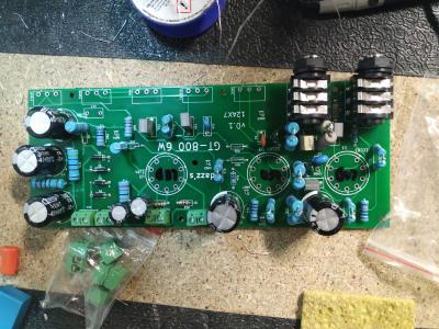

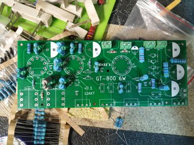

Yo he empezado ya la placa, poco a poco.
Tonyguitar
Guau, pedazo de resistencias, no se te quemará, eso seguro.
Arias Electronix
por el 31/12/2019
Esperemos que no, a falta de potes y poco más casi lo tengo ya.

Tonyguitar
Gracias avega.
Jesús arias, cuando hagas la placa tienes que tener cuidado con los voltajes de los condensadores, si miras el schematic verás donde tienes voltajes altos.
Las de 22nf pon todas de más de 250v.
Arias Electronix
por el 31/12/2019
#19 si, mire tu vídeo para saber cuáles eran los condensadores grandes. Los de 22n son de 400V
