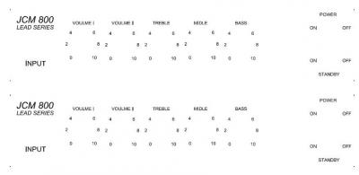

donde habeis comprado los face plates?
chapuzator
por el 19/06/2015
Yo lo hice con papel de pegatina para imprimir de color marrón claro, imprimí los números y letras diseñándolos con AutoCad y luego puse papel de pegatina transparente por encima para proteger.
Se que otros compañeros lo han hecho pidiendo en una tienda de letreros el faceplate a medida en aluminio o metracrilato y luego han puesto las letras con decadry.

chapuzator, con el archivo adjunto podría hacerme unos?

Hombre, el tema es que ese viene a la medida del Fame Tube 5, no se que ampli tienes tú, lo suyo es hacerlo a medida.

entonces no me vale, es un harley benton.

Si me das las medidas, te lo puedo preparar en pdf.

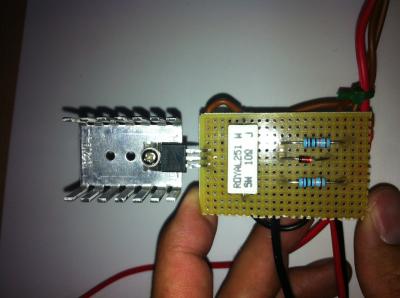

También pongo una fotico del Voltage Regulator que pienso instalar para atenuar el sonido y que ya tengo hecho a espera de que me llegue alguna conexión para instalarlo en condiciones, cuando lo tenga puesto ya pondré alguna foto mas y comentare cositas.
