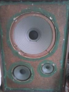

No se si es exactamente aquí dónde puedo esponer éste tema. Mi duda ante mi total ignorancia es que si de unos altavoces de equipo de sonido, se puede utilizar cambiando la clavija de entrada como pantalla especialmente para una pedalera de efectos. Tengo unos viejos altavoces de mi tocadiscos fabricados en los años 70 de madera maciza, no se que marca ni tipo de altavoces tiene pues está totalmente cerrado y no se como acceder a ellos sin desarmar la caja.[

despista2
por el 13/11/2015
No te merece la pena perder el tiempo en experimentos con ese bafle. El suround del altavoz de graves está deshecho, y eso va a sonar como un abejorro gigante.
Perry
por el 13/11/2015
Hostia no me había fijado en la membrana del bafle, eso está hecho ceniza.
Alejandro
por el 13/11/2015
Lo has comprado en thomann? Fuera colas, tira eso al fuego, la espuma la soplas y se cae a pedazos. Está quemadisima
jethro
por el 13/11/2015
¿Sabeis que......? que mejor me quedo quieto,ja,ja,ja, porque es verdad, la espuma que circunda al altavoz grande lo tocas y se cae a pedazos(es que tiene cuarenta años).guardaré la caja por si algún día me da por cambiarle los altavoces.
