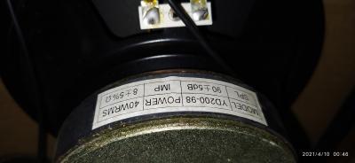

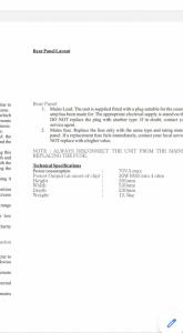

En el manual pone que es de 30w RMS IN TO 4 ohmios,pero he abierto el combo y me encuentro que en la pegatina pone 40W RMS 8+ - 5 ohmios.

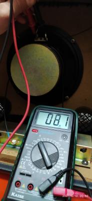

Lo he medido con el polímero, pero sin desconectar los cables.

Bien medido ☺️👍

El parlante dice 8 ohms.
Yo lo desconectaria para medirlo, ya que resistencia interna del ampli estan modificando ese valor.
En directa (resistencia), como estás midiendo, deberia darte algo mas bajo cono 6 ohms. Los 8 ohms es la impedancia a una determinada frecuencia de prueba.
Respecto al manual, lo que yo entiendo es que entrega 30w con una carga de 4ohms, mientras que con este parlante, al ser de 8ohm, estaria entregando menos. Pero imagino que es de un combo a transistores. A veces los transistores pueden trabajar con diferentes cargas sin problemas, en este caso aguanta desde 4ohms, pero esta utilizando uno de 8ohms
Los watts del parlante, 40w, es el maximo que soporta el parlante sin reventar

Lo he medido desconectando los cables y sigue dando el mismo valor.
