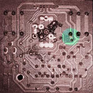

Voy a hacerle a mi Cry Baby GCB95 la mod para que sea True Bypass
Tengo intención en seguir los pasos que explican aqui:
http://www.pisotones.com/Articulos/CrybabyMOD/CrybabyMOD.htm
Y en un momento del tutorial cuentan que hay que cortar la pista. No entiendo esto. ¿No se puede desoldar una pata del condensador y poner el cable al condensador?
Andrés Vargas - chempi
por el 31/05/2017
Los que propones fue lo que yo hice
