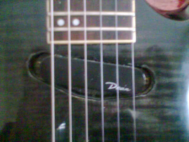

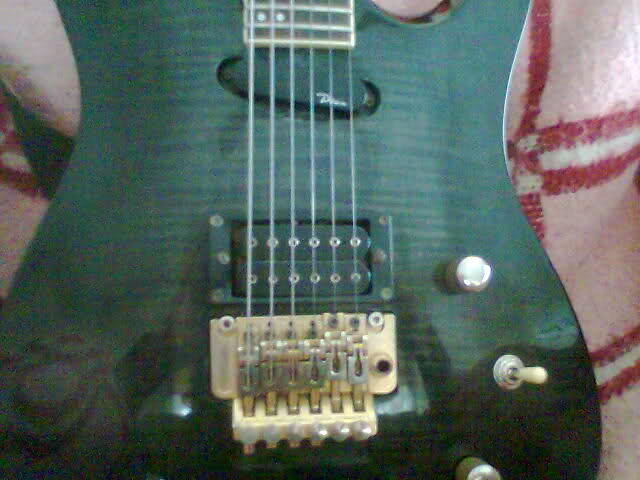

Hola, necesitaria unos consejos sobre el tema, primero que nada pido, que si este no es el lugar correspondiente para hacer la pregunta que me muevan el thread de lugar y disculpas por ello.
Bueno, el tema es el siguiente, tengo una guitarra "Denver" (por la forma de las letras, debe ser imitacion de fender o algo por el estilo xD), las maderas que posee la guitarra son:
Cuerpo de Maple flameado
Diapason de Maple
Trastera de Palorosa
En el bridge tiene un dimarzio PAF-Pro, hasta ahora no tuve ningun problema con este mic, vine haciendo thrash y me trajo buenos resultados, el tema surge a la hora del mic del neck, no me gusta para nada su sonido, y me genera ruido. Ultimamente estuve haciendo rock y cosas mas tranquis, y estoy buscando un sonido limpio y dulce, cosa que con el dimarzio no puedo lograr, ya que su ganancia es demasiado alta y su sonido muy filoso.
Estuve viendo algunos mics para colocarle en el neck para reemplazar por el que ya tiene, y por lo que lei los que mas servirian serian los Dimarzio Tone Zone S, o Dimarzio Fast Track.
Quisiera que me aconsejaran acerca de que microfono me puede servir para conseguir el sonido que busco
Aca unas fotos de la guitarra.
Espero haber sido lo mas claro posible en la descripcion del problema. Espero que puedan ayudarme
Muchas gracias.

disculpa por el mensaje jaj ahi lo edite, el mic que quiero cambiar es el del neck. el del PAF-Pro que tengo en el bridge me rinde bastante bien para hacer thrash.
lo que pasa es que estoy haciendo otra musica ahora y no quiero un sonido tan "cabeza", quiero un mic del neck que se complemente con el PAF-Pro y me de un sonido mas dulce y limpio
ando buscando unos como estos
en mercadolibre vi un par de estos dimarzio alrededor de 110 dolares aprox. igual despues voy a pegarme una vuelta por talcahuano a ver que se consigue
abrazo. gracias por la respuesta
