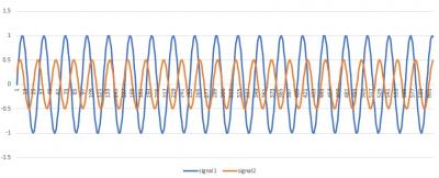

El "batido" es real, pero no es una frecuencia nueva que se genere por ningun fenomeno fisico de resonancia ni nada parecido, es matematica pura. El "batido" que tu oyes es la amplitud de la onda subiendo y bajando, es como si le aplicaras un efecto de "tremolo". Te lo enseño aqui, calculado con una hoja de calculo.
Dos ondas con frecuencias similares pero no iguales:
index.php?controller=forum&action=view_attachment&attachment_id=175128

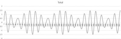

Y dan como resultado esto: Se ve claramente como la amplitud de la onda sube y baja. Y esto es lo que oyes como "batido".
index.php?controller=forum&action=view_attachment&attachment_id=175129
Pero este fenomeno no es solamente acustico, se da en todas las ondas.
Monesvol
por el 13/09/2022
#18
Creo que entiendo. La envolvente tendría forma de onda.
