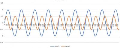

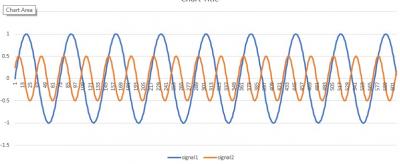

Te pongo dos ejemplos. En el primero tenemos una frecuencia y su tercer harmonico (es decir, la frecuencia por 3). Cuando sumas estas dos frecuencias obtienes una onda que se repite cada X tiempo, y este tiempo X coincide con la frecuencia mas baja de las dos que hemos puesto (en este caso la azul):

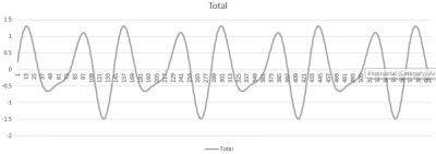

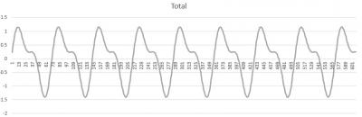

Ahora bien, si ahora cogemos dos frecuencias que no tienen una relacion entera entre ellas, por ejemplo una corresponderia al segundo harmonico, y la otra al tercero, sin la frecuencia fundamental, y las sumamos tenemos esto:

Si te fijas, ahora el patron de la onda resultante no se repite con la misma frecuencia que la onda azul, sino con la mitad (el doble de tiempo). Y es este periodo de la onda lo que nuestro cerebro percibe como la fundamental (el tono) de la nota. Si coges esta onda total y le haces un analisis con transformadas de fourier (lo que viene a ser mirar el espectro de frecuencias), veras que la fundamental no está, aunque tu cerebro la "oiga".
Y esto vale tanto para ondas sonora, como electricas, somo luminicas.... cualquier onda.
