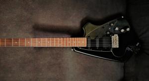

Acabo de comprar el triple play.
Todavia no se a que guitarra se lo pondre...Por el momento creo que se lo pondre a una Variax Frankentein, que veo que le caben las 2 pastis de Fishman y GK de Roland juntitas, pues la JTV 89 Variax que tambien poseo no caben juntas , igual en la JTV 59 funciona ??? (la tendria que comprar)
Como veis, me gusta mucho tener este tipo de guitarras Roland Variax y ahora Triple play, con respecto al programa Jam Origin no supe instalarlo, por eso de momento esta descartado hasta que aprenda (espero que el soft del triple no me de guerra).
Sobre el tema de tocar limpio para que no salten notas por roces o golpes, parece ser que el Triple , ajustando unos parametros se lo curra mejor que el de Roland, ya lo comentare cuando lo instale, de por hecho el ajuste de la GK de Roland es muy complicado si no tienes un mastil con la curvatura de una Fender , que cuando ajustas la prima se desajusta la sexta y viceversa.

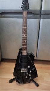

ROLAND + VARIAX + FISHMAN triple total
demelero
por el 05/09/2022
index.php?controller=forum&action=view_attachment&attachment_id=174899
Le tendre que poner la botonera original que era negra, pues ahora parece un arbol de navidad
