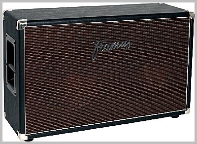

Hola compañeros.
El tema es que le estoy dando vueltas a la cabeza para meterle una pantalla 2X12 a mi spider valve 40 Watt. No es que tenga mucha pasta que digamos, y después de buscar y buscar, me he quedado entre estos dos que os dejo, que económicamente están bastante bien, y sobre todo, los dos van con CELESTION VINTAGE 30, que es lo que buscaba porque son los que lleva el spider-valve.
¿Habrá un cambio de sonido grande o sonaría igual que el ampli al llevar los mismos altavoces? Es que no sé porqué hay pantallas que llevando celestion vintage 30 valen una cosa, y otras con los mismos altavoces valen el doble o el triple.
Aquí os dejo los dos y a ver si me podeis echar un cable y ayudarme a decidirme.
MUCHAS GRACIAS A TODOS POR ADELANTADO.
