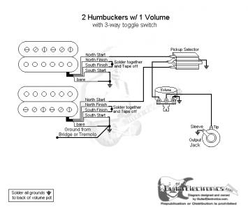

Hola,
quisiera hacerles una consulta. Tengo una guitarra Jackson RR, q tiene 2 poles de volumen y uno de tomo, mas el selector. Hoy me aburri de tantos controles y mi idea era dejar un pote de vulumen con el selector de 3 vias.
Chequie los diagramas y lo hice de acuerdo al siguiente que encontre:
http://www.seymourduncan.com/support/wir...c=2h_1v_3w
Bueno, la cosa es que conecte todo y nunca funciono, revise todos los cables, alguna falla, pero nada. Hasta me comenzaron las dudas que el pote podia estar malo, pero nada.
Finalmente, lo conecte dejando 2 controles de volumen y el selector de 3 vias y funciono sin ningun problema.
Que podra pasar, el diagrama en cuestion esta bien?, necesito poner algo extra?
gracias

No anda la imagen del diagrama
piro
por el 18/02/2010
No, finalmente use otra.
Aca dejo la que utilize y si funciona.
