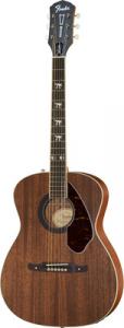

Por obras del destino, me llegó una Ibanez bastante golpeada, tan asi que la pintura se cayó sin lijar, con una navaja.
Pensé en venderla, pero luego vi la Fender Tim Armstrong Signature:
¿Alguien sabe que acabado es este? Es como satinado, pero mate, no se explicarme, y si alguien conoce el proceso.

Es un acabado en poliuretano satinado...sacado de la página de Fender...
Ahora...lo de la guitarra Ibanez que te ha llegado, que se cae la pintura sin tener que escapar o lijar...huele raro...como si no hubieran preparado bien la base de la pintura...si no, hubiera agarrado muy bien a la madera...
Pon fotos de la Ibanez, a ver... :brindis:
