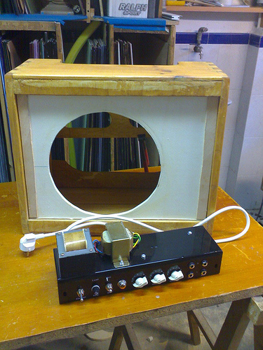

El año pasado me pillé un kit de Ceriatone del Tweed Deluxe, aquí os dejo unas cuantas fotos del ampli terminado (A la espera del altavoz, un celestion Vintage 30) y del mueble que he construido (A la espera del tolex y el grillcloth). :si:

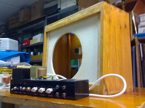

Algunas fotos del chasis terminado (a falta de probar que funcione todo cuando tenga el altavoz):

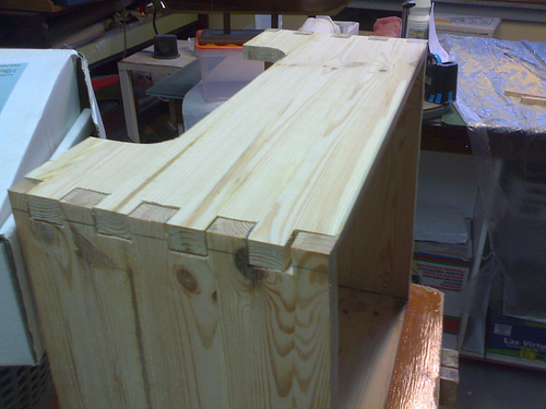

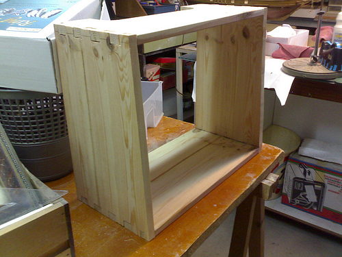

El mueble en proceso de construcción:

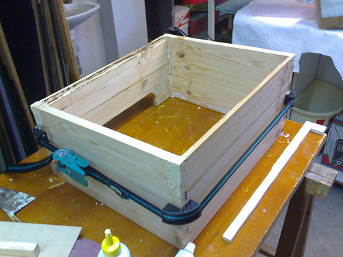

El mueble en proceso de encolamiento:

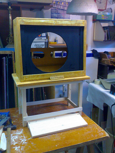

El mueble casi terminado y una foto de una mesita que voy a hacer con la madera que sobra para que el ampli no esté tirado en el suelo:
Una foto del mueble, la mesa y el soporte para pedales que me he hecho:

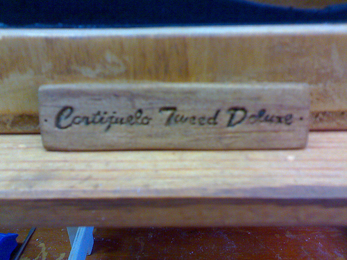

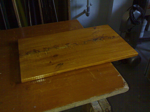

Del logotipo que llevará el ampli (la dremel hace maravillas):

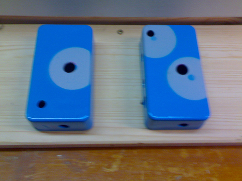

De las cajas pintadas para unos pedales:
Si alguno piensa comprarse un mueble para un ampli, le recomiendo que en vez de gastarse unos 200-300 euros, lo haga el mismo (siempre que disponga del tiempo, las herramientas y el espacio, claro). Al principio acojona pero luego terminas satisfecho sabiendo que lo has hecho tú (aunque pueda tener algún fallo) y sale muuuchoooo más barato.

las valvulas no, pero los zocalos si, parece ser un ampli como los de antes, con el panel de control por la parte posterior...

En esta foto se ven los zócalos.
:saludo:
soyrafa
Por aprender un poco que es un zócalo?, eso suena a valvula?
frasco
por el 04/02/2008
donde se "enchufan" las valvulas...
seguramente las tiene quitadas para que no se partan...
En este montaje, el chasis queda con los potenciómetros mirando hacia arriba, los trafos hacia la cara delantera del combo, la parte abierta del chasis metálico hacia atrás y las válvulas hacia abajo.
