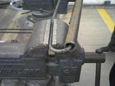

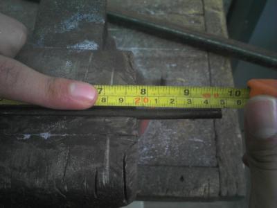

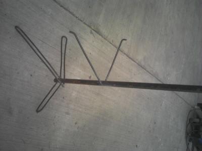

procedí a hacer las patas las cuales al darme cuenta de que no serian lo suficientemente fuertes decidí hacerlas "dobles"
doble el alambron con un tubo a modo de palanca (disculpen mis metodos tan rudimentarios pero el taller no tiene mucha tecnologia que digamos )
a enderezarlo con el martillo

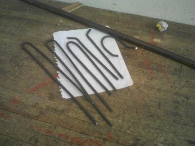

Bueno pues hoy aprovechando que tenia bastante tiempo decidi terminar el soporte :si: nada mas me faltan los detalles tratare de adjuntarles las fotos del proceso

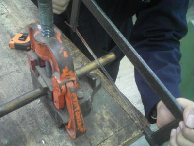

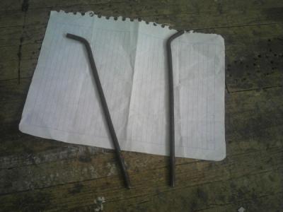

Primero corte los pedazos para hacer los soportes en los que se recarga la guitarra cortando y enderezando barras de alambrón de 25 cm

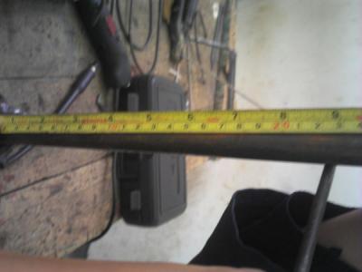

después decidí cortar el tubo puesto que me parecía demasiado grande así que lo deje de 95 cm

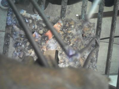

Aqui todas las partes esperando ser soldadas

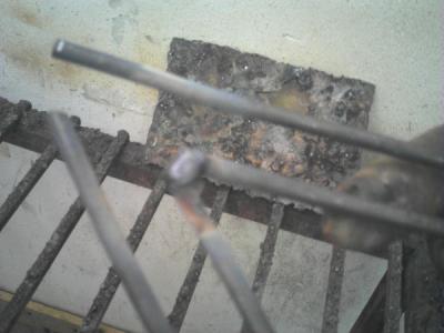

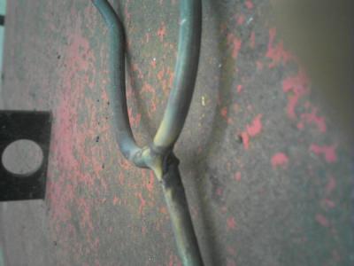

Bien pues me puse a soldar cosa que debo admitir no es mi punto fuerte :oops:
primero solde las patas entre si esto es muy importante pues asi es mas seguro que el soporte sea estable (no tengo una buena fotografia de esto pero espero que sea lo suficiente explicito)

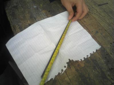

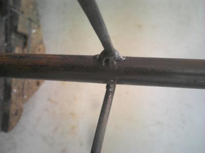

Decidi poner los soportes a 25 cm desde la base esto basándome en un modelo del que tome medidas
pablo_zoso
por el 08/05/2012
aquí los soportes ya soldados si saben algo de soldadura por favor no sean crueles conmigo :oops:
Caradura
por el 08/05/2012
Muy buena idea tío.
No sé si lo tendrás ya pensado o no, pero, lo forraría con espuma o PVC para evitar arañazos o rasguños en la guitarra.
Un saludo

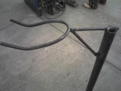

La base ya casi terminada lamentablemente me di cuenta que el soporte del clavijero no aguantaría el peso de un bajo o una guitarra pasada como un Lp así que tuve que ponerle un travesaño extra
mañana la pintare y le agregare un par de detalles
Gracias por sus consejos u opiniones

#22 pienso ponerle pedazos de manguera precisamente para evitar rasguños y demas
