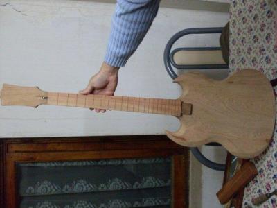

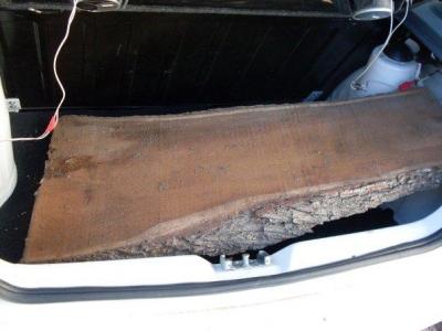

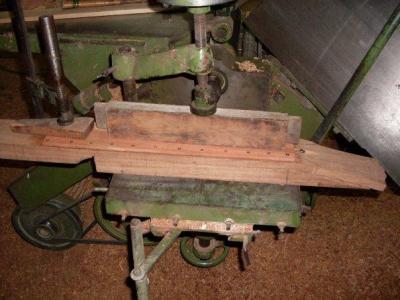

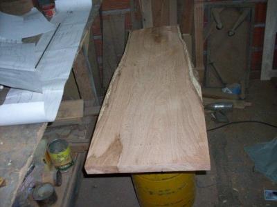

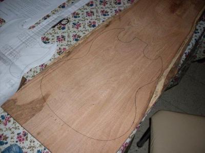

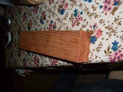

Hola, despues de mucho tiempo vuelvo con esto, ya que hace algunos meses cuando me decidí a hacer una guitarra SG, y en esta pagina me dieron mucho apoyo, es que al fin voy a colocar fotos de como va mi trabajo, les comento que habia preguntado por distintas maderas y bueno al final consegui algarrobo para hacer el cuerpo y el mastil y quebracho colorado para el diapason, creo que se llama así donde van anclados los trastes, tambien les comento que el algarrobo que conseguí, en realidad consiguió mi padre (que es carpintero) tiene 30 años de cortado, y el quebracho tiene por ahí tambien. Para no ser tan extenso voy a empesar a subir fotos.1106464b069d1d00fde.jpg

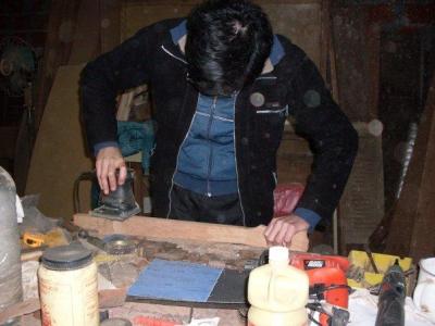

La pieza cepillada al espesor deseado, en realidad un poquito más teniendo en cuenta las lijadas sucesivas.1106464b069dc260684.jpg

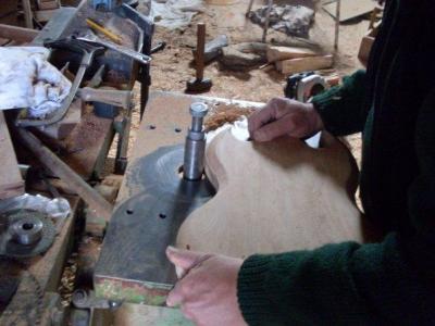

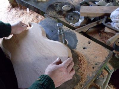

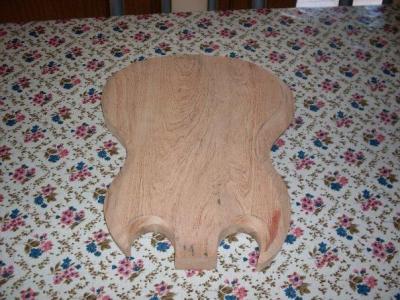

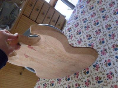

Aquí la marqué, para luego cortarla, la corte con una sin fin, como esas que usan los carniceros pero para madera, no use caladora.
ya cortada

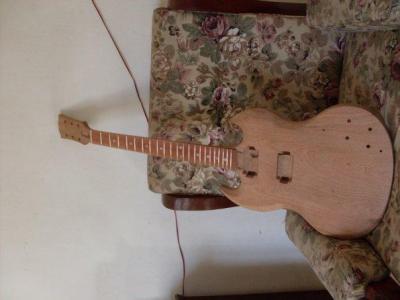

Acá lo que hice para pegar las 2 maderas fue colocarle 12 tornillos de cada lado para que tengan un contacto parejo y peguen bien, lo hice así porque no tenia prensas chicas como para sostenerlos juntos.

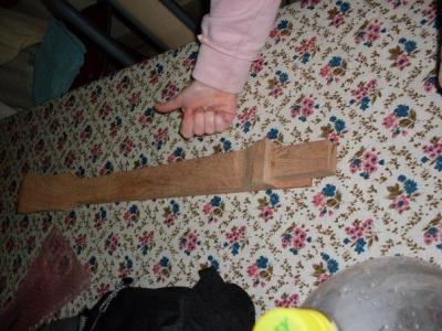

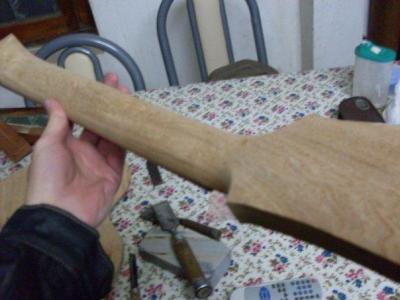

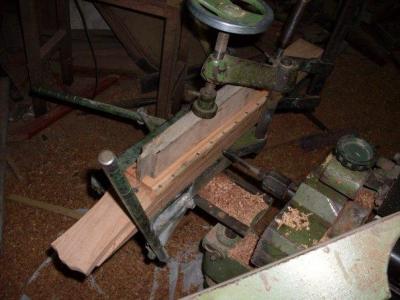

con esta tablita le hice la curvatura.

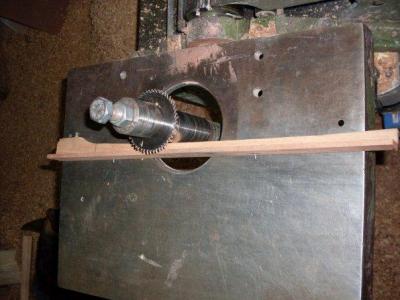

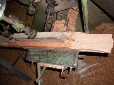

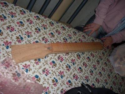

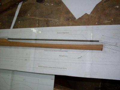

esto me sirvio como guia para hacer la canaleta del alma con una sierra circular, ya que no tengo fresadora.

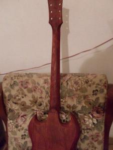

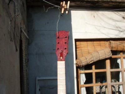

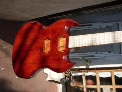

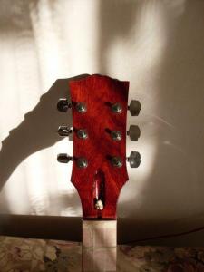

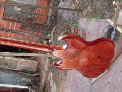

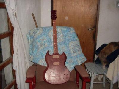

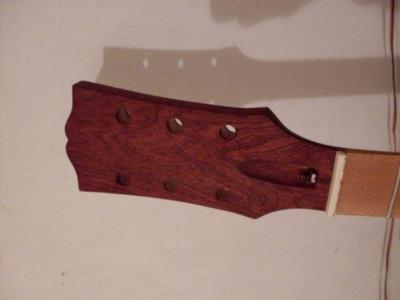

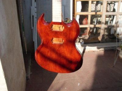

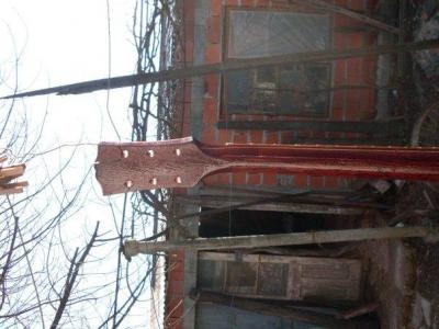

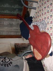

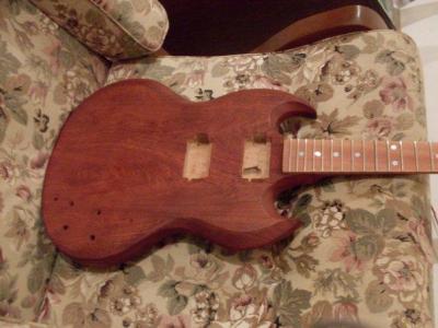

bueno estas son las ultimas, tengo más pero despues las subo, les comento que tuve un inconveniente con la pintura:mad:, no sabia que tenia que ponerle tapaporo, así que tube que lijarla y volver a pintar un 5 veces, pero igual siguen los poros ahí:(. pero bueno ya voy a ver como lo soluciono. Espero que les guste, y mañana colocaré los comentarios de cada foto.

hola gero no probaste lijar con una lija muy fina al agua entre cada capa de pintura?? eso tendria que solucionar el tema poros.
te lo digo por mi corta experiencia y por qu me dio resultado ya que me solio suceder :S.

Hola Tassistro, mirá con respecto a lijarla despues de cada capa, ya lo intente y es lo que estoy haciendo por el momento y la verdad va mejorando pero muy lentamente, tal ves la lija que uso es de un grano muy fino (1000). Ya llevo 6 o7 capas, luego subiré las fotos, por el momento lo unico que me falta es tener pasiencia me parese :).
La otra pregunta que me haces es sobre las maderas, bueno como dije antes mi padre es carpintero y a esas maderas no las compro! se las pidió a un conocido de él, cuyo padre las habia cortado hace ya 30 años,y las tenia guardadas en un galpon, así es que como veras tuve suerte. En Santa Cruz no se como será la cosa pero en alguna maderera no tendran algarrobo? acá por esta zona creo que se consigue.

No quedo pesada, pesa 2,6 Kg, no se cuanto pesará una con maderas que no esten secas, ni una sg comprada.
Conseguite las maderas y aventurate a construirla, eso si, te digo que el quebracho es muy dificil de trabajar porque es tan duro!, que a la hora de ponerle los trastes te vas a acordar de mi!!
