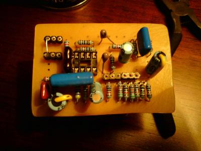

bueno pantxo... prueba superada...;) :D
meterlo en la cajita es jodido si, pero hay que planificar un poco antes, tenerlo en cuenta.
Como ejemplo, con otra disposicion de jacks de entrada y salida os pongo la foto del mio.
Planificando
Sirva como ejemplo para alguno que lo ande montando
un saludo

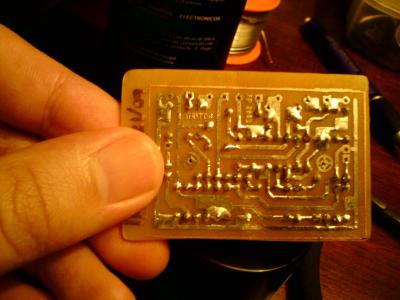

yo ya empece con la pcb:D:D:D:D:D

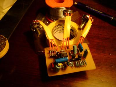

anoche termine de "alimentar" la placa....
ya puse potenciometros y todos los componentes......esta noche hago las conexiones al dpdt, el millenium y a tocar!!!!
saludos amigos...cualquier duda estaremos atentos.
