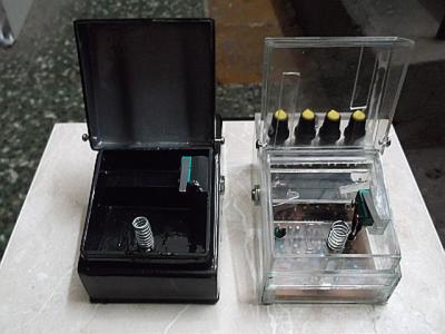

Luis Infante escribió:
ola a todos, quisiera saber si la carcasa del pedal la puedo hacer en acrílico, no he visto pedales así y debe ser por el tema de aislado de masa, he visto los fab que son como en pasta/plástico pero no se si tendrán algún problema en el sonido.
Gracias
De donde eres???

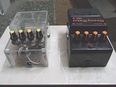

Yo hice hace tiempo un HM2 y HM3 en acrilico, de placas de acrilico transparente de 2mm de espezor y creeme lo de FARADAY no lo creo!!! muchos me van a caer encma pero para se pedal no lo necesita; ni para los uqe hice tampoco!!!
Hazlo man anímate!!!!
Luis Infante
por el 05/09/2014
#266 Wao muchas gracias, precisamente me gusta mucho como se ve en acrílico estaba pensado si solo le dejaba la parte de abajo en un material conductor pero veo que tu lo hiciste completamente en acrílico.
Y soy de Colombia
godsavemetal
por el 05/09/2014
Y soy de Colombia

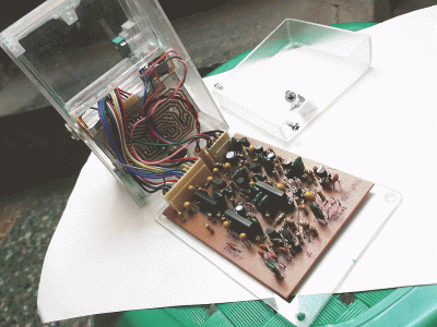

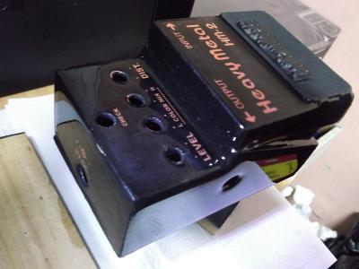

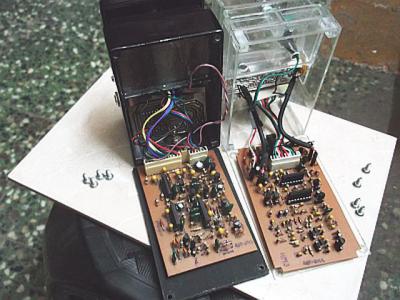

Segundo COLOMBIANO que incito al DIYismo soy de PERÚ ese HM2 terminó así; acá junto al HM3:

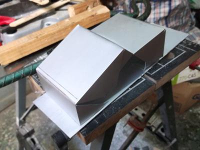

Haste de aluminio un zapatito IBANEZ mira el que yo hice, con tubos de aluminio:

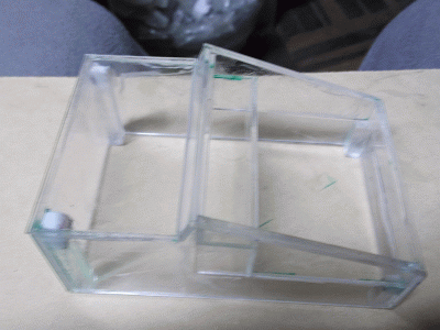

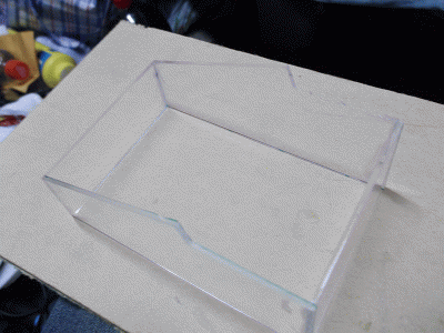

Hola TONY es grato leer estas líneas de tu parte; si mi amigo yo las hice; lo aprendí en otro foro; ajusté la escala; es algo que creo es innato en mí; me fascina hacer cosas de la nada.

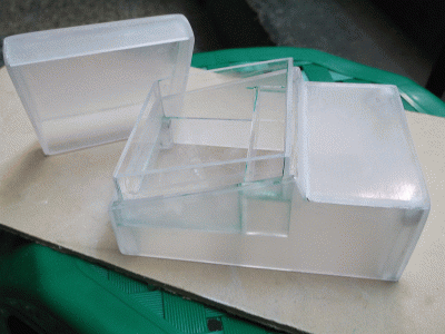

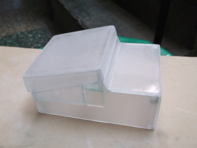

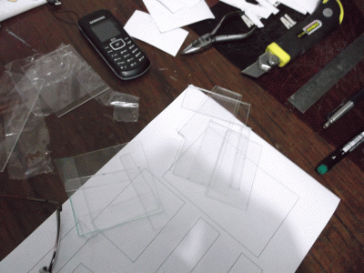

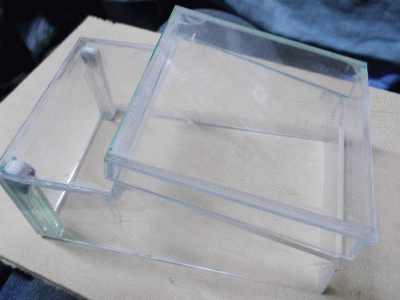

Se corta el metacrilato; ya que viene en planchas, escogí el de 2mm ya que es muy fácil cortarlo; so lo se necesita un CUTTER de hojas nuevas y una buena regla de metal; solo eso chico, una mesa de canto o borde recto.
Creo tengo unas fotos:
1º se corta la base
2º Armado de la base
3º base con la jaula
4º Con la tapa del pedal
godsavemetal
por el 06/09/2014
Como ves TONY se arman de a pocos, ahhh me olvidaba se pega con CLOROFORMO!!!! es recontra buenazoooo!!!!! no uso pegamento!!!! en mi país ese `producto ta prohibido!!!! se supone pero lo venden en las tiendas que surten de láminas de acrilato jajajajaaa; gran contradicción, lo tengo en una botella cerrada con corcho y créanme no se evapora!!!!
Para cortar el acrilato o PLEXIGLASS se hace una línea recta con el CUTTER solo una lo más profundo que puedas; no se debe repasar de nuevo; se coloca al borde de la mesa lo mejor posible y se sujeta bien sobre el borde, con la otra mano se coloca sobre el borde del otro extremo y con presión de una hacia abajo y listo; te vas a asustar la 1º vez, suena como si se rompe un vidrio jajajajaaaa!!! es increible; luego te acostumbras y normal chico normal, para las partes muy finitas utilizo una morsa de banco peque le pongo maderitas a los lados encajo el borde marcado y hago lo mismo, salen de 1cm de ancho excelente man!!!

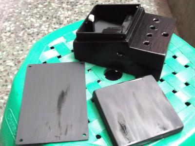

godsavemetal
por el 06/09/2014

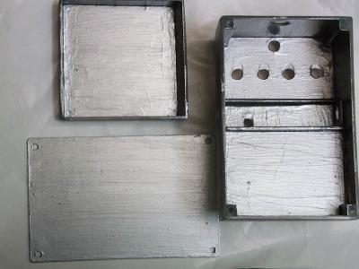

Luego se lija con lija finita; como yo lo voy a pintar pues no lo abrillanto; pongo una base de pintura aluminizada unas 3 capas y luego al pintura normal encima, utilizo pintura en base de agua, pega muy bien sobre cualquier superficie.
No contento con eso pongo la pegatina y todo va cubierto con resina acrílica para que nunca más se pele el color nunca!!!!!!!!!!!!!!
1º Lijado completo
2º Pintado de base aluminizada
3º pintado del color final
4º Acrilado completo
