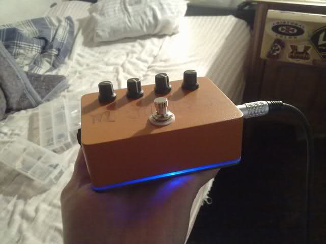

Acá hay una foto de casi terminado me falta pintarlo bien y ponerle las letras que estoy viendo como hacerlo todavía
http://i47.tinypic.com/2ry1vrk.jpg
Muy chulo ese neón, te falta una pegatinica bonika para rematarlo, enhira buena, vas a fliparlo, pruevalo con un overdrive

rasta_maleek Gracias, pero este es mi primer pedal, me salio bien la caja porque trabajo en una metalurgica haciendo ascensores y tengo la ventaja de tener todo tipo de chapas plegadoras guillotinas y saber soldar con cualquier cosa, lo de la pegatina estube viendo como es encontre serca de mi casa un lugar donde hacer ploters calcos voy a ir a ese lugar que no cobran caro, y vere de hacerme un overdrive aver como me sale

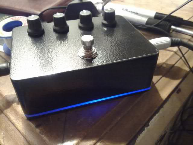

un favor podés poner como has hecho el neón inferior o la iluminada en la base de la caja??????

Por cierto, para el tema de la iluminación de la base, de donde sacais esa pieza transparente?
Que material es, metacrilato? Como la cortais y pegais a la base del pedal?

es acrilico transparente, lo corte con una sierra a mano, y los bordes le doy con una lija bien bien fina, en el centro del acrilico le doy con la augereadora pero sin pasarlo de lado a lado y ahi va apollda la luz y queda asi
Editado:
aca les dejo una foto de como quedo, todabia no tiene las lertas, porque la calco que hice en taller 4 fue muy mala cuando la pegue quedo muy transparente, ya vere que hago con eso
