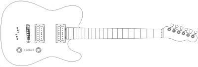

A continuación colocare algunas imagenes de los materiales, algo del proceso y el resultado de uno de mis trabajos de lutheria... como dice el título, una guitarra modelo Telecaster con claras diferencias con respecto al diseño original.

las principales particularidades con respecto al modelo telecaster clasico, son el puente tune o matic embutido o resseced y la configuración H/H

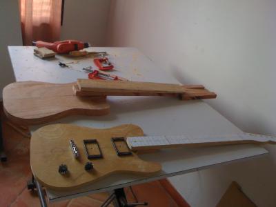

aqui ya tengo esta el cuerpo tomando forma, con el molde en mdf, luego con un trompo y mucha lija se le dara la forma definitiva
juanjo817
por el 23/11/2014
aqui estoy pegando las piezas que seran el mastil
juanjo817
por el 23/11/2014
aqui ya esta el cuerpo con la forma bien, falta pegarle el top, que ya vamos a eso...

olvide tomar fotos en la parte del proceso donde pego el top y le doy forma... peeero es un procedimiendo bastante comun, pegar y luego dar forma con el trompo, aqui esta como quedo el cuerpo y el mastil, aun falta pulirlos...

aqui un par de fotos de mastil y cuerpo con las piezas presentadas.. ya en este punto tiene muy buena pinta... :)
