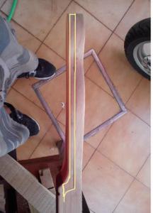

Comprendo que os guste el sunbrursh, pero creo que a un mastil con tres amderas no debe de pintarse , mucho trabajo para pintar un mastil de arce y caoba , asi que os pongo un esquema de como poner un binding, lateral sin que se vea en el pfrontal de la pala , es dificil , pero eddie podra hacerlo .
me marcho de viaje , y pensad que un sunbrush en un mastil como ese quizas mate un poco el trabajo realizado . (Volver a ver las fotos de inico)
eddie, te dejo el esquema ( como idea inical) y mucha suerte , cuando vuelva me contais

Yo nunca he visto una pala tipo fender con binding. Lo digo por las curvaturas que hace ese perfil. Eso ha de ser complejo de narices no??
:roll:
eddiewarlock
por el 03/07/2013
pues, me parece que colocar el binding ahi no es dificil por las curvas, para eso se utiliza una pistola de calor y le vas dando la forma.
No es mas complicado que ponerle binding a un cuerpo.
