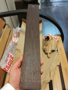

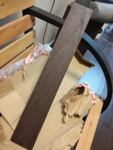

Usare un diapason de rosewood brazilian ya que es la cremê de la cremê en rosewood y para diapasones en una autentica maravilla.
No son nada baratos y muy difíciles de encontrar, si algún día quereis uno.. mandarme un privado.

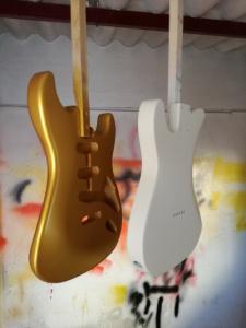

el cuerpo es de aliso rojo americano en dos piezas y bastante ligero para ser una tele..unos 1800g.
El contorno del cuerpo será con rebajes , tipo stratocaster, así estaremos mas cómodo a la hora de tocar sentados y para los barrigones.. jejeje
El acabo sera en sunburst de tres tonos tipo 60s. Esta no llevará ningún tipo de relic. Y lógicamente íntegramente lacada en nitrocelulosa.

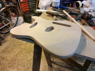

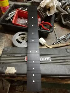

Y aqui van unas fotos del cuerpo ya casi terminado y en unos días listo para el sunburst y el diapasón terminado listo para encolar al mástil..a la espera del arce!!
romal Baneado
por el 15/04/2018

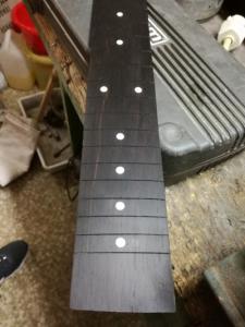

el antes y después del diapasón. Hice el cuerpo con tantas ganas que me olvide fotografiar el proceso..pero bueno .. ya sabeis que no tiene mucha historia.

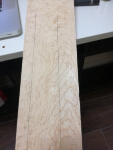

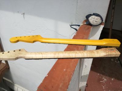

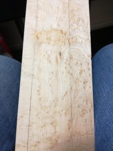

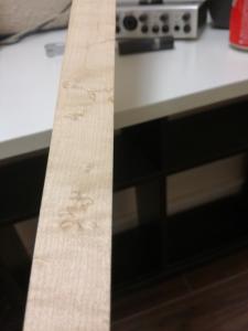

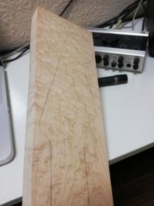

Bueno , ya llego el mástil, arce americano ojo de perdiz..simplemente espectacular y al natural!!

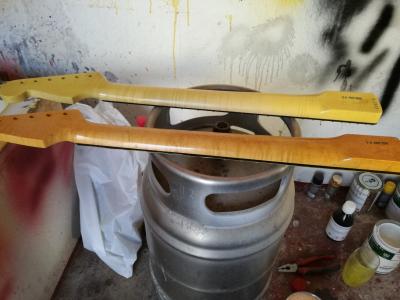

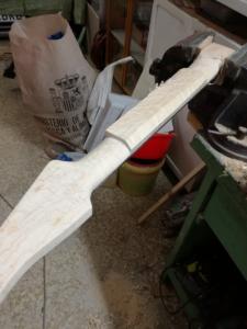

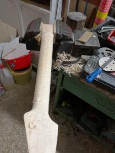

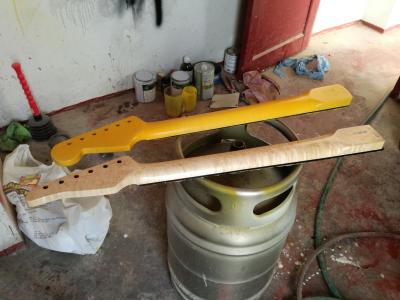

Pues ya tengo el mástil bastante avanzado...
romal Baneado
por el 18/04/2018

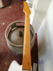

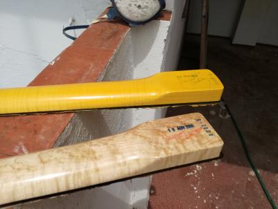

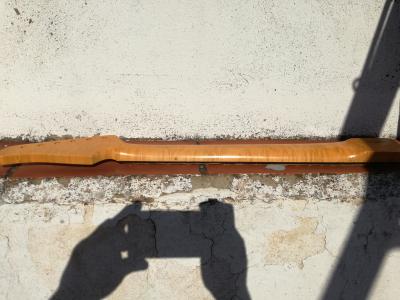

Bueno pues ya lo tengo con las primeras capas de laca nitro con un tono.. digamos ámbar tostado. Me gusta, aun quedará mejor cuando este brillante y pulido.

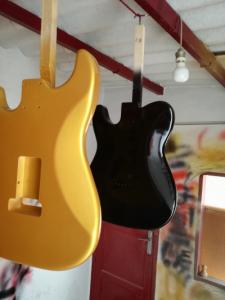

romal Baneado
por el 24/04/2018

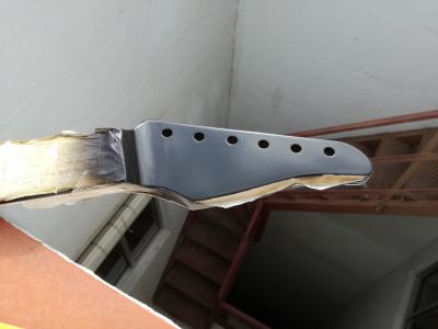

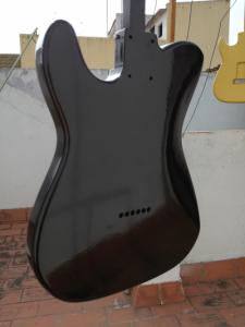

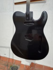

Bueno pues hay grandes cambios, el mástil se decapó para lacarlo en nitro satín (el arce ojo pájaro luce mas así) y la pala se a lacado en negro nitro.
El cuerpo también va en negro nitro en este caso brillo.
Básicamente es la forma de una tele pero con contornos y perfil stratocaster aunque sin tremolo.

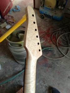

ya va quedando poco....
romal Baneado
por el 25/04/2018
mas
romal Baneado
por el 25/04/2018

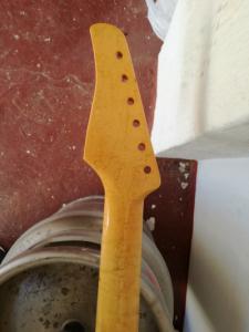

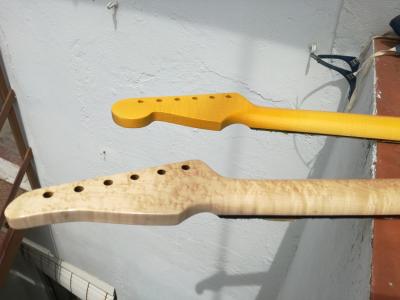

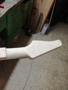

La pala de la tele la he adaptado a la forma exacta de una tom anderson. Antes estaba algo mas ancha.
