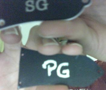

Bueno en este tema pues pretendo mostrarles el procedimiento que segui y los materiales que use para la elaboración de una tapa de alma, con mi toque personal para mi guitarra (epiphone g400)
Bueno los materiales que use fueron:
-Caja de DVD (negra).
-Tijeras.
-Una aguja de coser y un encendedor.
-Liquid paper ( no tenia nada mas que pintara de blanco xD).
-Esmalte Transparente.
Procedimiento

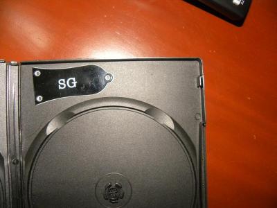

1. Lo primero que hay que hacer es obviamente desmontar la tapa original (tomarse un tiempo para analizarla y pensar en el estilo que le daremos a la nuestra) ,guardar los tornillos y no perderlos de vista.
2. Ahora lo que vamos a hacer es tomar la tapa que desmontamos y dibujar la silueta sobre la la caja de dvd .
3. Luego recortamos la silueta previamente dibujada sobre la caja.

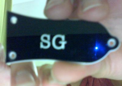

4.Ahora con el encendedor calentaremos la aguja unos 30 segundos para perforar el plastico y hacer los 3 huecos respectivos a los 3 tornillos de la tapa.
5 una vez recortada y perforada nuestra tapa de plastico podremos grabar sobre ella el diseño q deseemos , en mi caso eh echo un diseño similar al original y use un liquid paper para escribir de blanco sobre el plastico negro.
6.Luego terminaremos el diseño de nuestra tapa y por ultimo aplicamos una capa de esmalte transparente para dar un brillo caracteristico a la tapa.

No para nada, mi idea nunca fue la de modificar la tapa original, ella sigue intacta tal cual estaba, además no poseía rotulador... por eso el titulo dice construcción no modificación

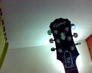

No es por desanimarte compañero, pero... no se ve muy prolija la verdad,, no se si lo hiciste, pero te conviene retocar los bordes con lija, para que queden fluidos, y no rasposos,, y ya instalada... los tornillos no se ven del todo parejos como en la primera imagen, se ven algo torcidos,, y lo del liquid paper mmm... la ubiera dejado toda negra,, jejej, perdón por las críticas, pero me gustaba mas la original :| .
