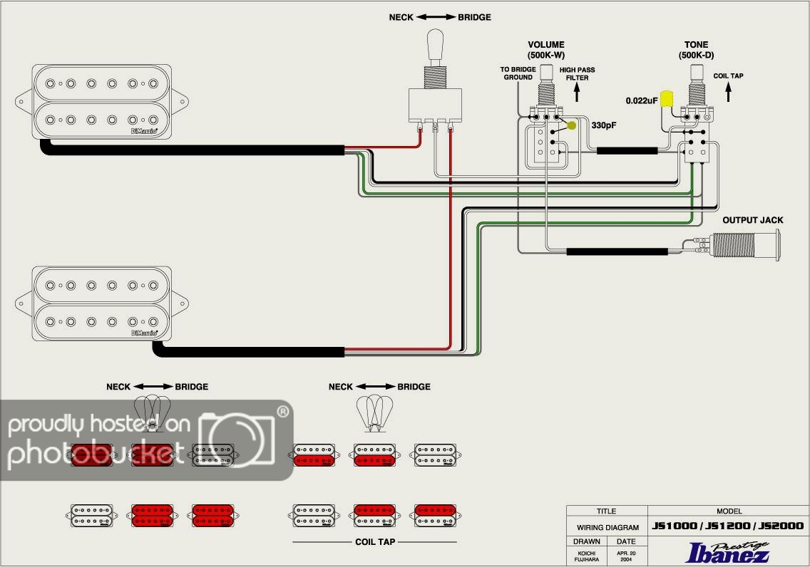

Y por ultimo, sería muy dificil poner un push-pull con el sistema de la js doble/simple, y creo que el otro tiene un filtro de noseque...
(todo el cableado estaría hecho por un especialista, no lo haría yo)

El cuerpo es de madera de tilo con su asa y pintada en blanco.El unico problema que tiene es que el tilo es una madera muy blandita y si no está bien pintada y con bastantes capas de lacado, al menor golpecito te va ha saltar la pintura y se va ha notar el golpe.También puedes utilizar aliso para el cuerpo que es una madera más solida.
Las pastillas que yo utilizo son Humbucker Dimarzio evo en puente y mastil (las mismas que usa Steve Vai) y en el medio tengo una Dimarzio Red Velvet que es puro equilibrio y le da una versatilidad que no vas a conseguir con una evo.
Para el mastil yo tengo uno hecho por un luthier de barcelona copia de la jem 7VWH.Es de tres piezas de arce, diapason de palosanto y tree of life hecho de nacar y abalone.
Yo en vez de un push-pul ponia un selector bueno de 5 posiciones, ya que con la configuracion de pastillas que llevas se puede sacar mas partido a la guitarra.

y sobre el cableado tipo JS... eso está chupao. no te hace falta ningún especialista. si yo lo he hecho, cualquiera puede hacerlo con un soldador. :)
pero si no te ves capaz, acude a un luthier. no quiero que despues me eches la culpa. :D
aquí tienes el diagrama. es facil, sueldas los cablecitos donde corresponde y listo ;):
