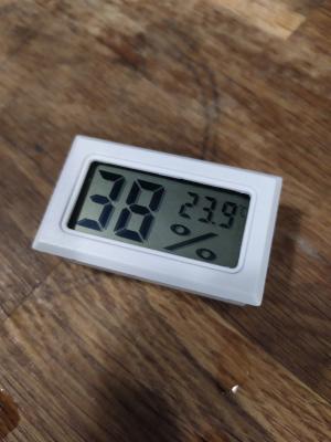

#13 Para guitarras acústicas, efectivamente, lo ideal es tener un hidrometro en el estuche, uno digital chino cuesta poco más de 1€ y es bastante fiable.
Yo pille 2 de estos y van bastante bien, los 2 marcaban el mismo porcentaje de humedad.
