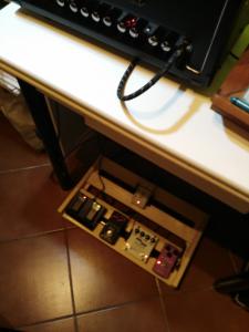

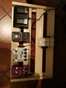

por el 13/01/2017
Siguen cayendo, ayer el Joyo Us Dream.
Va tomando forma la chinalboard.
