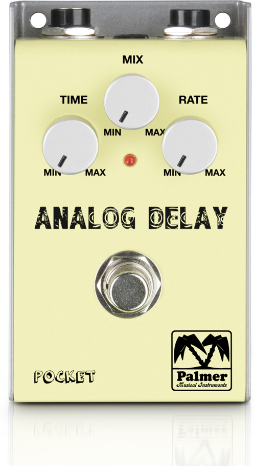

- Palmer MI Pocket Delay

El delay será principalmente para solos, por eso pensé en un analógico para darle un poco más de color.

#7 el palmer no es analogico

#8 Pues sería un despropósito...

Hay uno de estos de marca china que se llama "analog delay" y es digital, con Palmer no creo que pase, en un vídeo oficial de YouTube alguien le pregunta si es compeltamente analógico y Palmer responde que sí, sobre todo si consideramos que sólo llega a los 360 (ojo con esto, es un poco justito)
Aunque viendo el vídeo, me atrevería a decir que tiene más de 360 ms de retardo... me he quedado un poco con esa duda.

#9 pasa como con el joyo analog delay y otros tantos, llevan de nombre "analog" pero no son analogicos, solo son "analog voiced", delays digitales y oscuros. Echale un ojo a lo que te sugeri yo mismo mas arriba, un digitech digidelay o un joyo d seed

Yo también tengo el joyo d-seed y de largo es el que mejor suena y más calidad de construcción tiene de todos. También es de los más caros de gama "baja". Si estuviera en tu lugar yo elegiría el nux time force si quieres gastar menos y si te puedes estirar más me iba a sin dudarlo al d-seed. Sin duda el joyo es el que mejor suena en sus 4 modos. De los baratos que sean realmente análogos creo que el más barato era el artec analog delay, creo recordar :rolleyes:
