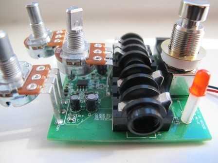

Me resisto a creer que esto:
y esto otro:
puedan ser exactamente el mismo pedal.
