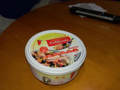

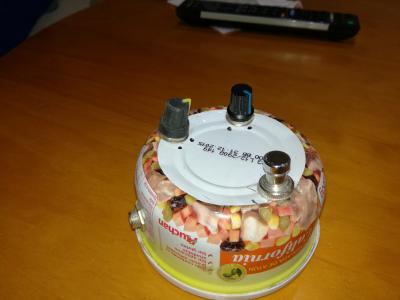

Te voy a liar un poco mas :D yo suelo hacer fuzz Face para regalar a los amigos y algunos los hice híbridos s/g y todavía no se ha dado cuenta nadie jajajaja. Además los meto en cochecitos de juguete que no quiere mi hijo, o mi famoso ATUN FACE :sonrojado: se puede ser más cutre?? Jajajaja

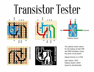

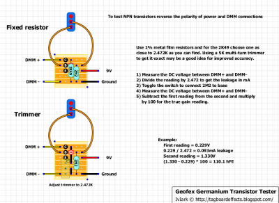

ahora ya puedo abrir un hilo sobre esto, esta tarde busco un tapon de una botella o alguna cosa para poder montar el cirucito y ponerle un jack DC para alimentarlo con 9v y, un zocalo de esos para pinchar transistores de pins, mierda, tenia que haber coprado una tira de adruino, ahi los germanios que tienen las patas mas gruesas entran mucho mejor.
tambien pondre un par de pletinas donde poder medir la tension en bornas de la resistencia para calcular las fugas y la ganancia, ya veras, se me ha ocurrio una cosa chula y sencilla jejeje.

Adjunto varios layout para montar el probador de transistores que mejor os venga, ya que hay muchas formas de hacerlos
y un documento de excel que me hice para ir apuntando las ganancias y fugas de mis transistores.
Solo hay que apuntar las fugas en la columna de AU, que como ya he dicho son las fugas y el gain en la columna de hFE y automaticamente te da el resultado en el total.
Un saludo
