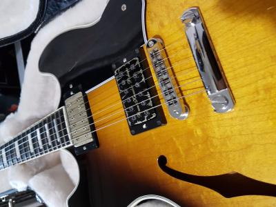

Hola a todos, ya se que me direid que estas pastillas no os cuadran con el tipo de guitarra y eso pero la verdad es que las he buscado especificamente para esta. La de puente muy bien pero la de mastil no termina de convencerme porque me suena muy grave. Creeis que cambiando el condensador podria darle algo mas de medios y agudos?
Es una Bare Knuckle Warpig, la guitarra lleva condensadores de .22 me parece
