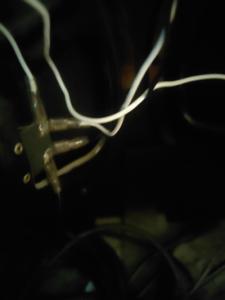

Buenas a todos, estoy aprovechando la pantalla de un combo 2x12 100W, cada altavoz a 8ohm. La pantalla iba soldada directamente al ampli, la cuestión es que quiero tener la posibilidad de tener estereo(8ohm cada entrada), mono(4ohm) y mono(16 ohm). La cosa es que llevo comiendome la cabeza con los circuitos y no consigo dar con la solución. He pensado en :
- 2 conexiones una para cada canal del estereo.
- 1 para 4 ohm
- 1 para16 ohm
Por si sirve de algo cada altavoz tiene 4 terminales fastom macho, 2+ y 2-, adjunto foto.
Es la que más me renta sin liarla mucho con switches o usando integrados , arduino, etc... .
Gracias por vuestra atención y un saldo de antemano!

#4 muchas gracias, por la aportación, me la guardo para la proxima!
Eldenurm
por el 03/01/2022
#2 muchas gracias, el diagrama me ha venido de lujo, le he añadido un par de modificaciones para conectarlo a 16ohm y en el simulador va bien, en cuanto lo monte en físico cuento que tal, un saludo!
Eldenurm
por el 03/01/2022
#3 buena solución, no sabía lo de los jack con corte, me lo guardo para futuros proyectos, muchas gracias!
