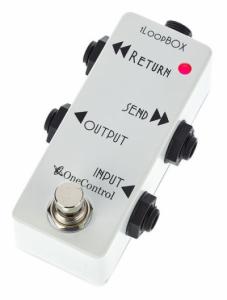

Tienen esta pinta:
index.php?controller=forum&action=view_attachment&attachment_id=105094

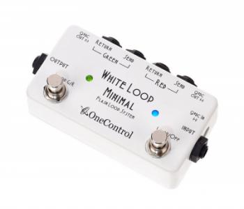

También los hay dobles:
index.php?controller=forum&action=view_attachment&attachment_id=105095

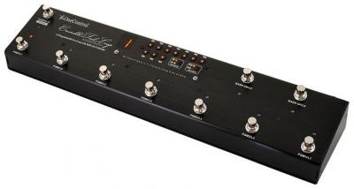

Y múltiples, y diferentes modelos intermedios:
index.php?controller=forum&action=view_attachment&attachment_id=105096
