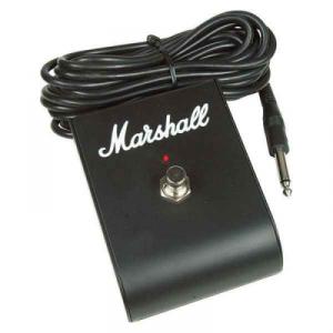

Buenas
Tengo un footswitch Marshall (mono) al que se le ha roto el conmutador y quiero cambiarlo, pero al ir a mirar cuál necesito he visto que hay de dos tipos:
-"Momentáneo"
https://www.thomann.de/es/thomann_fusstaster.htm
-"Permanente"
https://www.thomann.de/es/thomann_fussschalter.htm
:no_lo_se:
No tengo ni idea de cúal debo elegir y por internet no he encontrado apenas información
Que quieres decir con "mono"??
El que dice momentaneo supongo que será un simple pulsador, y lo que tú necesitarás es el interruptor permanente.
Yo tengo un footswitch de marshal y tiene dos de los "permanentes" como los llaman en thoman.
saludos!

"Mono" significa que la conexión del jack es mono, para conmutar dos canales.

Tendrás que ponerle el "permanente".
