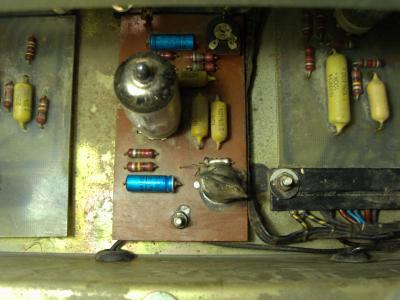

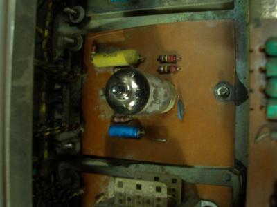

Hola lo de la reverb no es el poteciometro que pone VOL. REV, es que yo tengo un Suprem 2000 VR y no soy capaz de hacer que se ponga en marcha la reverb y no se se si es una avería o que no se ponerla. ¿Sabéis cual de las 6 placas del previo es la que maneja la reverb? para testearla ya que me da un corto en los terminales que van a los muelles poniendo una punta en el chasis y la otra en cualquiera de los terminales con el tanque desmontado y desconectado cuando lo monto y lo conecto también y no encuentro el corto por ningún sitio pues sin saber cual es la placa me vuelvo loco , si alguien lo sabe se lo agradecería infinito. mando fotos de las que creo que seria por los colores de los terminales

El problema que tienen estos amplificadores sobre todo está en los conectores negros que conectan a las diferentes placas, con el tiempo pierden conectividad por ahí, la solución está en quitarlos y soldar directamente los cables a las placas. Por ahí vienen el 99% de casi todos los problemas que este ampli puede tener.
Para los que tienen ruidos recomiendo cambiar aparte de los condensdores de filtrado, todo el cable de señal y ponerle una toma de tierra.

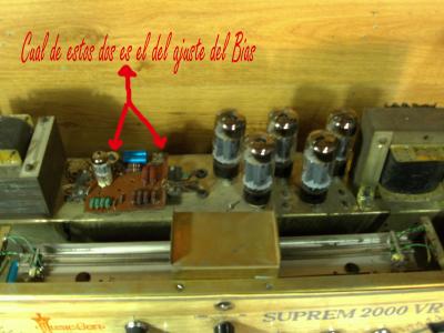

¿Alguien sabe como ajustar el bias del Musicson Suprem 2000 vr? ¿donde se ajusta? ¿que medidas? etec. gracias.

estebanyayo
por el 15/05/2015
Hola papas, he visto el privado pero no me aclaro, porgo fotos para preguntar cual es exactamente.
