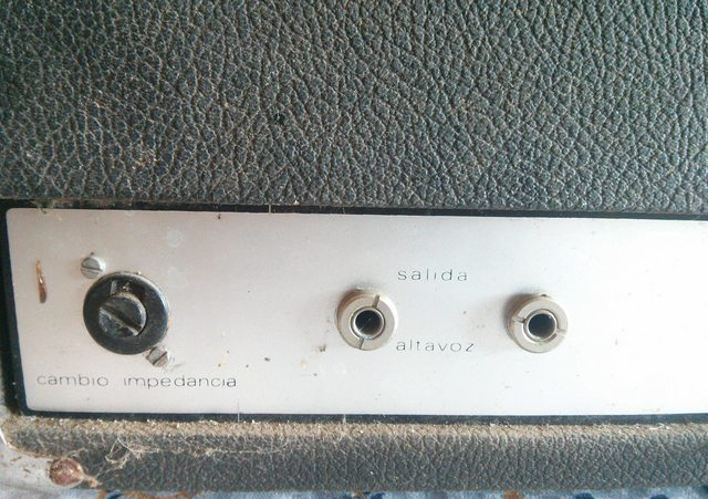

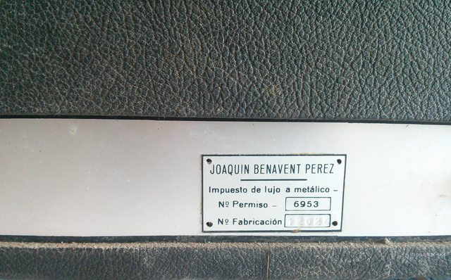

Hola a todos, como he dicho en mi post de presentación ya llevo mucho tiempo por aqui pero por fin me he decidido a registrarme y participar más activamente en el foro y una de las causas fundamentales es que acabo de heredar un Musicson Suprem 2500, toda una mole de, al parecer, 250W a válvulas. El asunto es que lleva en un trastero mas años de los que yo llevo respirando...
Parece que enciende pero no se escucha y como tiene cierto valor sentimental me gustaría saber si alguien de por aqui que conozca este modelo o uno similar pueda dar su opinión sobre este trasto para saber si merece la pena gastarse dinero en el. Además veo que tiene 4 entradas, 2 salidas y varios interruptores que no sé muy bien para que sirven, mi padre decía que unos eran para bajo y otros para guitarra ¿Alguna idea?

PD: Abro el hilo en "Amplificadores" y no en "El taller" por que no busco ayuda sobre la reparación si no opiniones y experiencias con el mismo para saber si merece la pena. No obstante si un moderador no lo considera apropiado sientase libre de moverlo.

Tengo entre manos un MusicSon Suprem 2500 para revisar y he visto que ya hay un hilo abierto lo aprovecho.
Tengo ya experiencia en amplis a válvulas pero quería saber si alguno tenéis esquemas de éste ampli, vienen muy bien para facilitar las cosas.
A primera vista tiene buena pinta, ni lo he encendido aún pero estoy observando su construcción y esta bastante bien hecho.
Éste tiene nada menos que 7 válvulas EL34. 3+3 pero la 7ª válvula aún no he entendido su función. Las serigrafías están borradas pero es una EL34 también...
Se os ocurre algo ?
Pués nada, cualquier información es bienvenida. Voy a leerme también el hilo del Suprem 2000, a ver que se cuece.
manuelr
Una EL34 mínimo hace de rectificadora si no recuerdo mal, el modelo 1000 de 50 watt lleva tres
