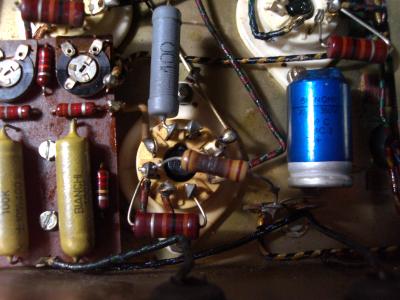

Hola a todos he conseguido Musicson Suprem 2000 VR suena pero le falta chicha, lo desmote y vi que tenia una resistencia en la sección de potencia quemada y no se puede ver los colores para sustituirla si alguien tiene uno y le puede jacer una foto se lo agradecería, por otra parte me gustaría saber cual de las cinco válvulas es la de la corriente ya que e leído que una de ellas es como una rectificadora, para comprar un juego de 4 emparejadas y dejar las que quite para la usarlas como rectificadora, como ya me he metido en harina le hice fotos por todos lados, adjunto en la que aparece la que está quemada.
