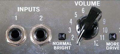

Bueno gente me acabo de comprar el POD X3 Live y no se como conectarlo a mi amplificador qu es un Fender Hot Rod DeVille 212.

La guitarra al X3 y este al amplificador conectado donde normalmente conectarias la guitarra, ahora que si el amplificador tiene loop de efectos la guitarra va directa al amplificador y el send del amplificador a la entrada de la guitarra del X3 y la salida del X3 al return del loop...
