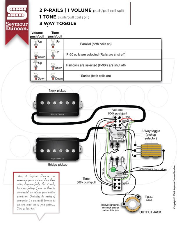

He comprado dos Seymour Duncan P-Rails y no tengo nada claro como conectar todo. Quisiera usar el diagrama de esta imagen: e1e29753df2b6072669a8a42bb35a-2794077.jpg
En este caso mi duda es si puedo remplazar los potes push/pull con los dos miniswitches de mi guitarra o si debería comprar de otro tipo (aclaro que no quiero usar los triple shots). En caso de que fuera posible hacerlo con lo que ya tengo, como conectaría?

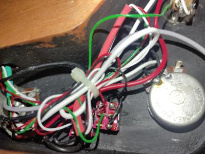

Agradezco mucho vuestra ayuda. Adjunto imagenes de las conexiones actuales de mi guitarra.

Pues perfectamente...los dos miniswitches que tienes te valen...el push pull lo único que hace es integrar el switch en la carcasa del pote para no tener que hacer agujeros extras....tú lo tienes separado...en definitiva, sigue el esquema que has subido, lo único imaginate que el switch está fuera del pote, pon los cables dónde te marca el diagrama.....te toca desoldar todo y empezar de cero
