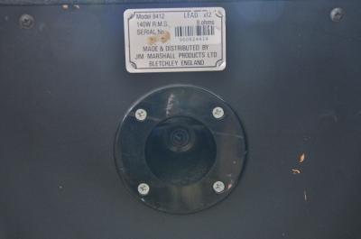

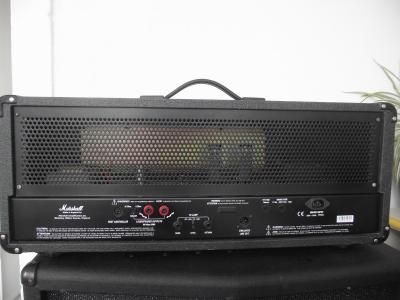

Me voy a hacer con un Marshall jcm 2000 tsl 60 y actualmente tengo una pantalla 8412 que va a 8ohm.
El cabezal cuenta con selector de impedancia 8 y 16. pero cuenta con dos salidas, mientras que la pantalla solo tiene una (mono).
¿Es posible la conexion con un solo cable seleccionando en el cabezal 8 ohm? o me lo cargaré porque voy a estar sacando solo la mitad y obligatoria mente tengo que sacarlo estereo?
Adjunto fotos de los paneles
Muchas gracias por adelantado y salud!!
En realidad es una sola salida con dos conectores en paralelo, para permitirte seleccionar una impedancia de 8Ω y conectarle al amplificador dos pantallas de 16Ω en paralelo. Como tu pantalla es de 8Ω, tienes que seleccionar esa impedancia en el switch y conectar el cable de carga de la pantalla a cualquiera de esos dos conectores.
Javi Latoma
por el 19/07/2016
Perfecto! me quedo más tranquilo! muchas gracias despista2!
